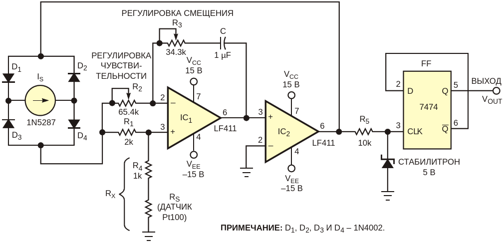

Эта простая схема преобразует …
Эта простая схема преобразует значение сопротивления в период времени

Рисунок 1. Эта простая схема преобразует значение сопротивления в период времени
Рисунок 2. Форма сигналов на входе и выходе компаратора IC
