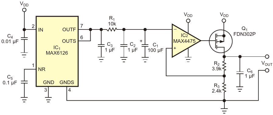

Выходной шум этого LDO регулятора составляет всего 6 нВ/√Гц, что делает его идеальным источником питания для малошумящих генераторов

Рисунок 1. Выходной шум этого LDO регулятора составляет всего 6 нВ/√Гц, что делает его идеальным источником питания для малошумящих генераторов
Рисунок 2. В этой упрощенной версии схемы Рисунок 1 выделены источники шума для анализа
Рисунок 3. График зависимости плотности шума от частоты для схемы LDO на Рисунке 1 проходит на 38 дБ ниже, чем у обычного малошумящего LDO регулятора, - в данном случае, MAX8887
