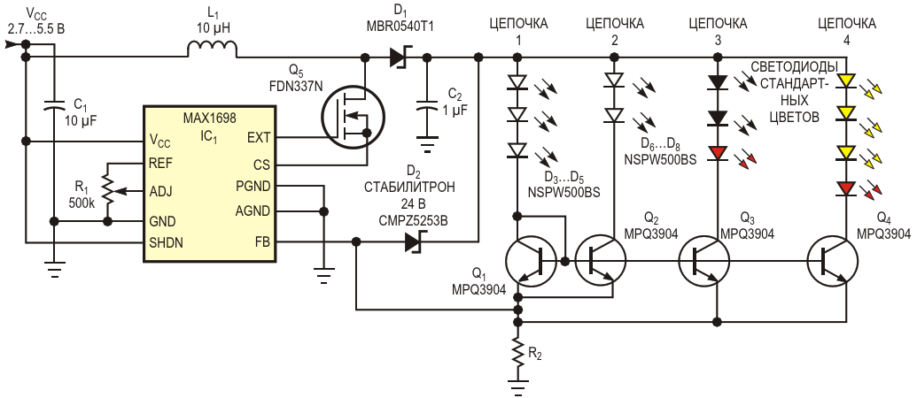

В этой схеме драйвера светодиодов импульсный преобразователь IC1 и связанные с ним компоненты позволяют смешивать светодиоды разных типов и в разных количествах
АвторыMark Pearson
Основной документСтатья «Драйвер светодиодов, инвариантный к их количеству и типу»
ОписаниеРисунок 1
Формат / Размер файлаPDF / 29 Кб
Язык документарусский
В этой схеме драйвера светодиодов импульсный преобразователь IC sub 1 /sub  и связанные с ним компоненты позволяют смешивать светодиоды разных типов и в разных количествах
