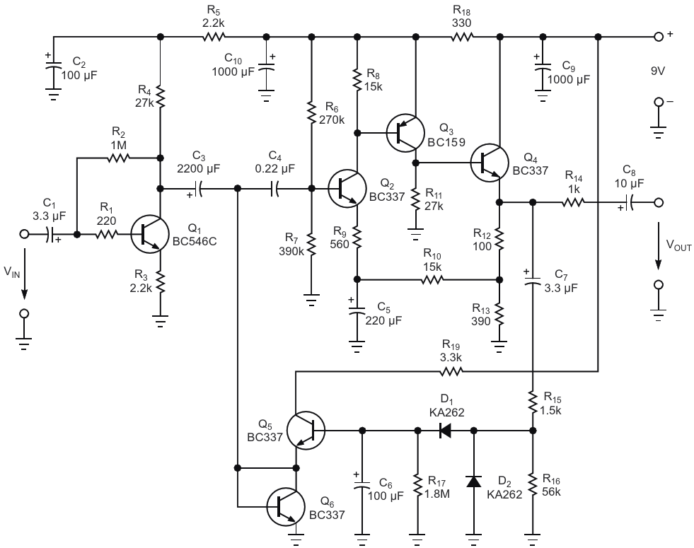

Эту схему АРУ можно …
Эту схему АРУ можно собрать полностью из дискретных компонентов

Схема АРУ с динамическим диапазоном 60 дБ

Рисунок 1. Один из элементов базовой схемы аттенюатора образован закороченным биполярным транзистором
Рисунок 2. Вольтамперная характеристика показывает соответствующую зависимость дифференциального сопротивления от тока для короткозамкнутого транзистора BC337-16. (Суффиксом «-16» обозначается группа транзисторов с коэффициентом передачи тока от 100 до 250)
Рисунок 3. Эту схему АРУ можно собрать полностью из дискретных компонентов
Рисунок 4. Как видно из графика амплитудной характеристики, диапазон управления составляет 60 дБ (верхняя кривая), а общие гармонические искажения значительно ниже 5% во всем диапазоне регулирования (нижняя кривая)
