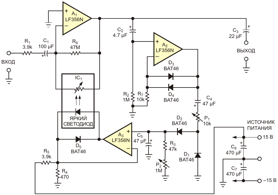

В контуре обратной связи системы адаптивного усилителя используется оптопара

Рисунок 2. Логарифмический отклик оптоизолятора, включенного в цепь обратной связи, обеспечивает линейную характеристику усилителя
Рисунок 3. В контуре обратной связи системы адаптивного усилителя используется оптопара
Рисунок 4. Усилительная система имеет линейный выходной отклик в диапазоне входных напряжений от 0.1 мВ до 1 В
