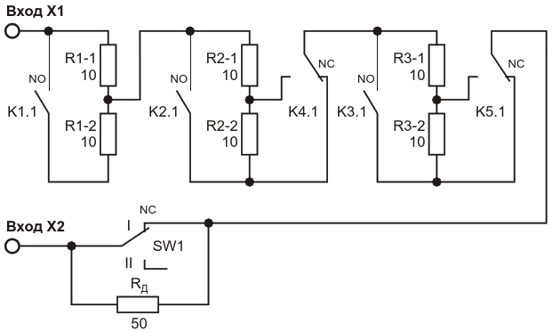

Электрическая схема устройства. Исходное положение «I» переключателя SW1 соответствует диапазону сопротивлений 5 - 50 Ом, положение «II» соответствует диапазону сопротивлений 55 - 100 Ом

Электрическая схема устройства Исходное положение «I» переключателя SW1 соответствует диапазону сопротивлений 5 - 50 Ом, положение «II» соответствует диапазону сопротивлений 55 - 100 Ом
