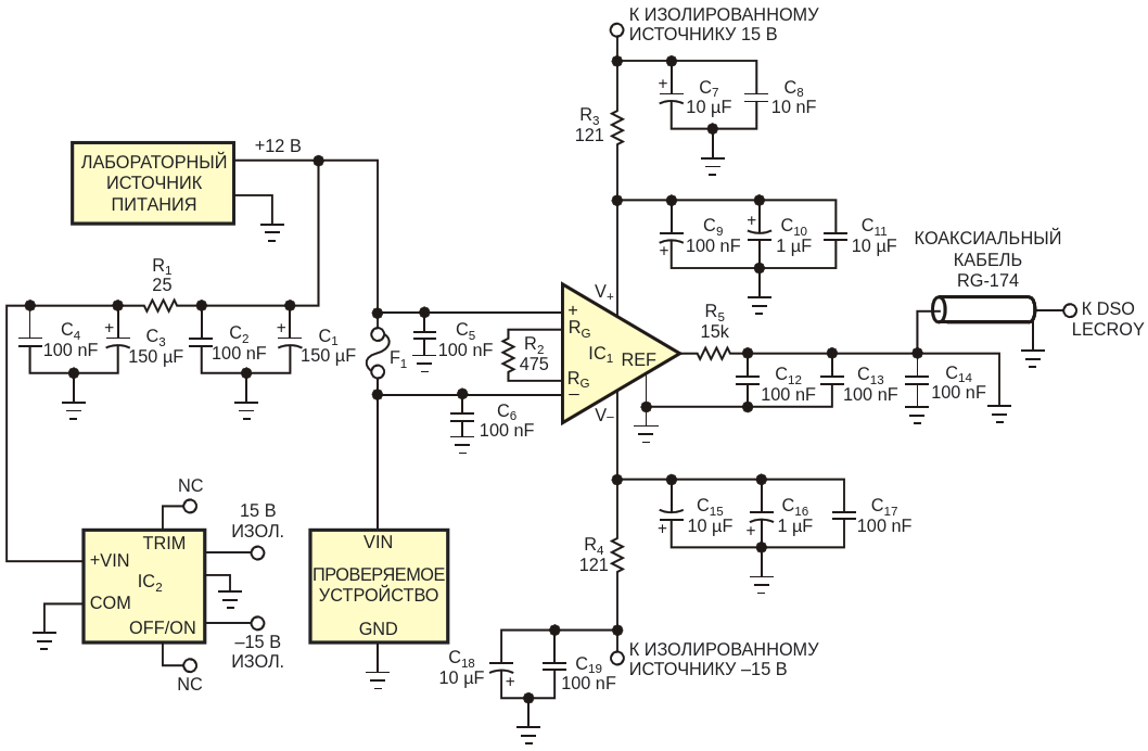

Характеристики осциллографа при работе в условиях высокого уровня радиопомех можно улучшить, добавив входной каскад на инструментальном усилителе. Для достижения наилучших результатов следует поместить схему в металлический корпус
АвторыBob Perrin
Основной документСтатья «Инструментальный усилитель расширяет возможности DSO»
ОписаниеРисунок 1
Формат / Размер файлаPDF / 42 Кб
Язык документарусский
Характеристики осциллографа при работе в условиях высокого уровня радиопомех можно улучшить, добавив входной каскад на инструментальном усилителе Для достижения наилучших результатов следует поместить схему в металлический корпус
