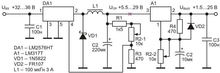

Комбинированный стабилизатор на микросхемах …
Комбинированный стабилизатор на микросхемах LM2576 (LM2596) и LM317T с использованием сдвоенного переменного резистора
Авторы
Михаил Басков
Основной документ
Статья «
Комбинированные стабилизаторы напряжения
Рисунок 1
Формат / Размер файла
PDF
20 Кб
Язык документа
русский
Скачать PDF
Статья «
Рисунок 1. Комбинированный стабилизатор на микросхемах LM2576 (LM2596) и LM317T с использованием сдвоенного переменного резистора
Рисунок 3. Комбинированный стабилизатор на микросхемах LM2576 (LM2596) и LM317T с одним переменным резистором
Рисунок 4. Комбинированный стабилизатор на микросхемах LM2576 (LM2596) и L200С с выходным напряжением, управляемым внешним источником
