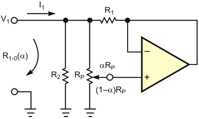

Эта простая схема синтезирует …
Эта простая схема синтезирует заземленное переменное сопротивление с гиперболической функциональной характеристикой

Рисунок 1. Эта простая схема синтезирует заземленное переменное сопротивление с гиперболической функциональной характеристикой
Рисунок 2. С помощью этой схемы можно реализовать плавающее переменное сопротивление с гиперболической функциональной характеристикой. Обратите внимание, что номиналы резисторов с одинаковыми позиционными обозначениями должны подбираться парами
Рисунок 3. В конструкции перестраиваемого мостового Т-образного режекторного фильтра с линейной шкалой частот были использованы базовые схемы на Рисунках 1 и 2
Рисунок 4. Смоделированная в Spice зависимость центральной частоты режекции схемы на Рисунке 3 от нормализованного положения движка показывает, что центральная частота является линейной функцией положения регулятора
