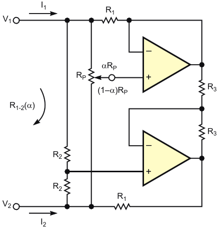

С помощью этой схемы можно реализовать плавающее переменное сопротивление с гиперболической функциональной характеристикой. Обратите внимание, что номиналы резисторов с одинаковыми позиционными обозначениями должны подбираться парами
АвторыTL Flaig
Основной документСтатья «Синтез переменного сопротивления с гиперболической функциональной характеристикой»
ОписаниеРисунок 2
Формат / Размер файлаPDF / 19 Кб
Язык документарусский
С помощью этой схемы можно реализовать плавающее переменное сопротивление с гиперболической функциональной характеристикой Обратите внимание, что номиналы резисторов с одинаковыми позиционными обозначениями должны подбираться парами
