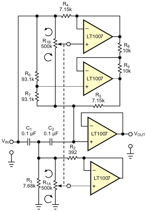

В конструкции перестраиваемого мостового Т-образного режекторного фильтра с линейной шкалой частот были использованы базовые схемы на Рисунках 1 и 2
АвторыTL Flaig
Основной документСтатья «Синтез переменного сопротивления с гиперболической функциональной характеристикой»
ОписаниеРисунок 3
Формат / Размер файлаPDF / 28 Кб
Язык документарусский
