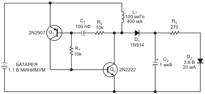

В этой схеме транзисторы …
В этой схеме транзисторы Q
1
и Q
2
образуют мультивибратор, который переключается с частотой 60 кГц, обеспечивая ток для питания выходного светодиода при напряжении батареи до 1 В
