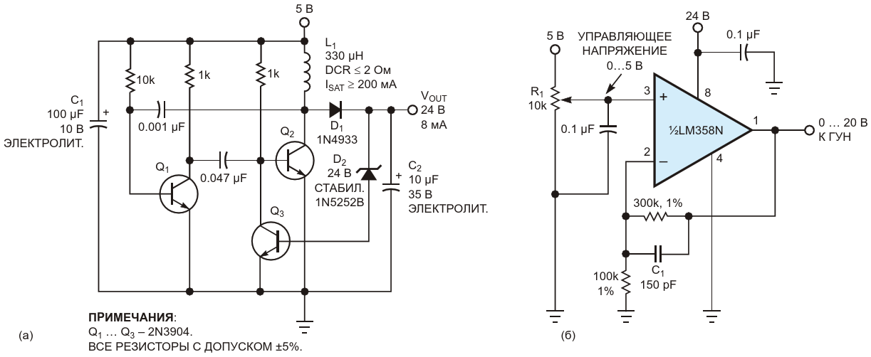

Выходное напряжение этого простого …
Выходное напряжение этого простого трехтранзисторного повышающего импульсного регулятора (а) равно 24 В при токе 8 мА. Схема может быть полезной для получения напряжения настройки ГУН от 0 до 20 В из управляющего напряжения 0 … 5 В (б)
Авторы
Paul C Florian
Основной документ
Статья «
Недорогой импульсный преобразователь 5 В в 24 В
