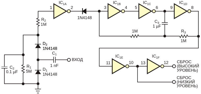

Зарядовый насос, состоящий из D1, D2, C1 и C2, запрещает работу генератора на трех логических элементах до тех пор, пока входной сигнал остается активным. После 40 мс отсутствия активности генератор начинает раб

Зарядовый насос, состоящий из D sub 1 /sub , D sub 2 /sub , C sub 1 /sub  и C sub 2 /sub , запрещает работу генератора на трех логических элементах до тех пор, пока входной сигнал остается активным После 40 мс отсутствия активности генератор начинает раб
