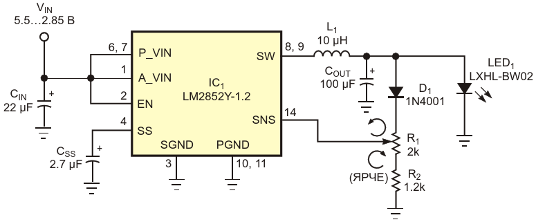

Эта схема стабилизирует ток сильноточного белого светодиода с КПД 93% во всем диапазоне входных напряжений и рабочих температур. Потенциометр R1 управляет током через светодиод и позволяет регулировать яркость. Диод D1 обеспечивает т

Эта схема стабилизирует ток сильноточного белого светодиода с КПД 93% во всем диапазоне входных напряжений и рабочих температур Потенциометр R sub 1 /sub  управляет током через светодиод и позволяет регулировать яркость Диод D sub 1 /sub  обеспечивает т
