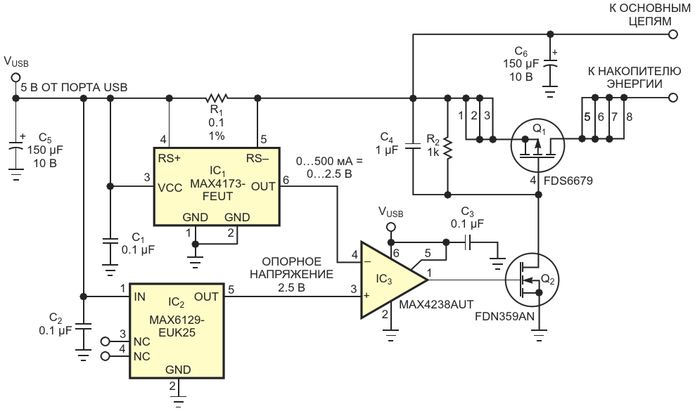

Эта схема постоянно отслеживает общий ток, забираемый из порта USB, и динамически регулирует ток накопительного элемента, чтобы не допустить превышения максимального выходного тока порта
