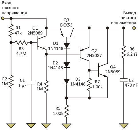

В более мощном пожирателе …
В более мощном пожирателе пульсаций простая схема дополнена транзистором (Q4) для увеличения коэффициента усиления

Рисунок 1. Конструкция пожирателя пульсаций, состоящая из фильтра с повторителем, подавляет пульсации до 40 дБ и продолжает работать даже при падении напряжения питания до низкого уровня
Рисунок 2. С транзисторами, показанными на Рисунке 1, подавление пульсаций питания остается хорошим далеко за пределами звукового диапазона
Рисунок 3. В более мощном пожирателе пульсаций простая схема дополнена транзистором (Q4) для увеличения коэффициента усиления
Рисунок 4. Усложненная конструкция вынуждает пожертвовать высокочастотными характеристиками для обеспечения большей выходной мощности
