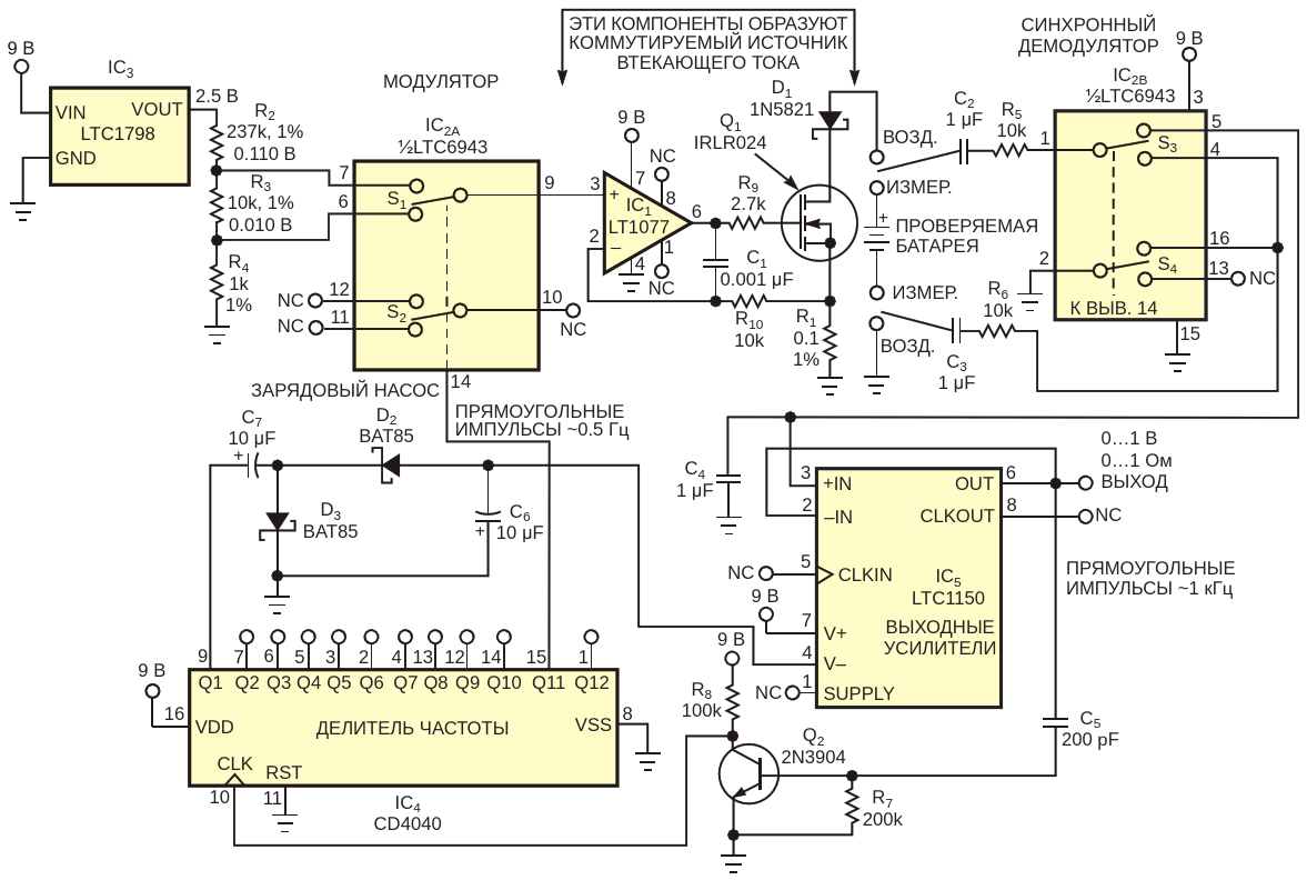

Эта схема определяет внутреннее сопротивление батареи путем многократного воздействия калиброванным разрядным током и измерения результирующего падения напряжения на клеммах батареи
АвторыJim Williams
Основной документСтатья «Схема динамической нагрузки определяет внутреннее сопротивление батареи»
ОписаниеРисунок 2
Формат / Размер файлаPDF / 117 Кб
Язык документарусский
