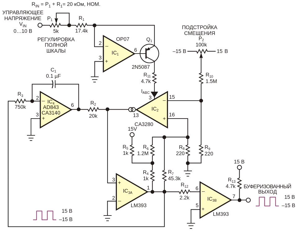

В этом генераторе, управляемом напряжением, для обеспечения обратной (1/x) реакции на управляющее напряжение используются ТИУ и компаратор с гистерезисом
АвторыMike Irwin
Основной документСтатья «Генератор с обратной характеристикой управления на основе интегратора и трансимпедансного усилителя»
ОписаниеРисунок 2
Формат / Размер файлаPDF / 32 Кб
Язык документарусский
