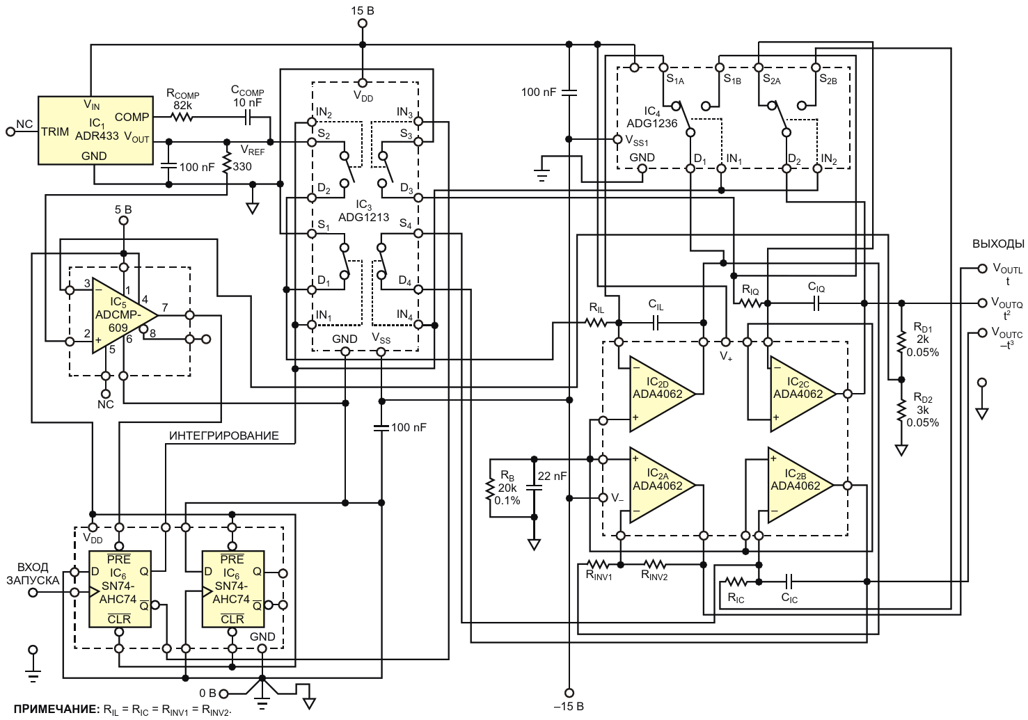

Запускаемая внешним сигналом схема выдает линейный пилообразный импульс, квадратичный параболический импульс и кубический параболический импульс, все из которых начинаются с 0 В и имеют одинаковые пиковые амплитуды
АвторыMarián Štofka
Основной документСтатья «Генератор параболических импульсов с внешним запуском»
ОписаниеРисунок 1
