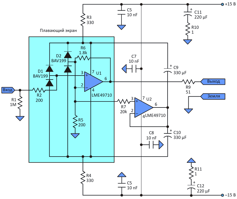

При небольших изменениях схемы …
При небольших изменениях схемы принцип компенсационной обратной связи применим и для усилителя с коэффициентом усиления больше единицы

Статья «
Компенсационная обратная связь уменьшает искажения операционного усилителя
Рисунок 1. Эти спектры выходного сигнала повторителя с единичным усилением на основе LME49710 иллюстрируют искажения при отсутствии обратной связи, входном сигнале 5 В с.к.з. и выходном сопротивлении источника сигнала, равном 1 МОм (а), а также искажения в схеме на
Рисунок 2. Использование схемы, включающей составной буфер с единичным усилением и цепь компенсационной обратной связи к шинам питания значительно улучшает характеристики искажения устройства
Рисунок 3. При небольших изменениях схемы принцип компенсационной обратной связи применим и для усилителя с коэффициентом усиления больше единицы
