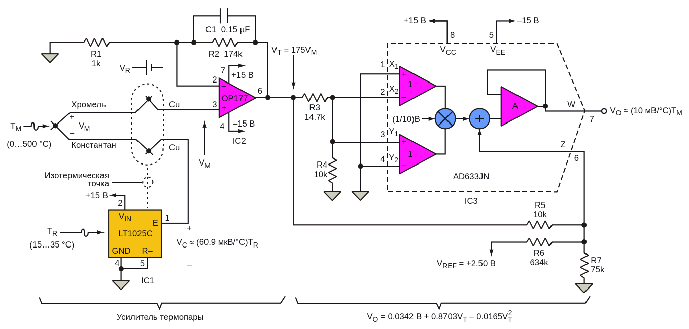

Для выполнения требуемой аппроксимации кривой для нелинейного датчика вместо программного алгоритма линеаризации в этой схеме используется аппаратное решение
АвторыRobert S. Villanucci
Основной документСтатья «Немного начальной математики для создания недорогого нелинейного интерфейса термопары»
ОписаниеРисунок 1
Формат / Размер файлаPDF / 40 Кб
Язык документарусский
