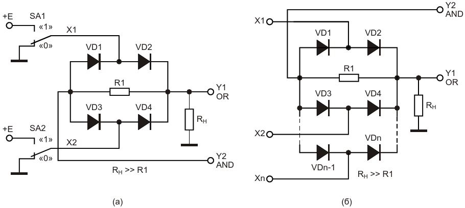

Пассивный логический элемент OR/AND …
Пассивный логический элемент OR/AND на диодах: а) двухвходовый учебный; б) многовходовый

Рисунок 1. Пассивный логический элемент OR/AND на диодах: а) двухвходовый учебный; б) многовходовый
