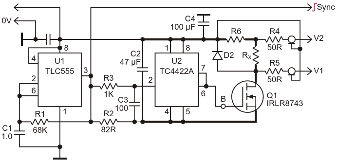

Эта схема позволяет точно измерять очень низкие значения сопротивлений путем подачи импульсов с малым коэффициентом заполнения на неизвестный резистор и на эталонный резистор с известным сопротивлением
