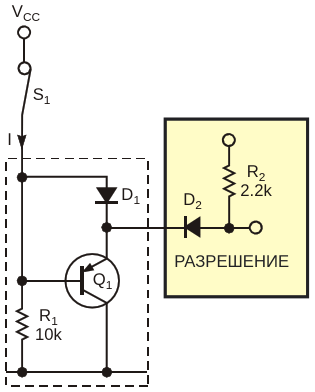

Рисунок 1. Для обычной схемы требуется низкоомный подтягивающий резистор
Рисунок 2. В схеме активной подтяжки резистор, рассеивающий большую мощность, заменен насыщенным транзистором
Рисунок 3. Измененный вариант с использованием n-p-n транзистора дает схему с активной подтяжкой к положительной шине
