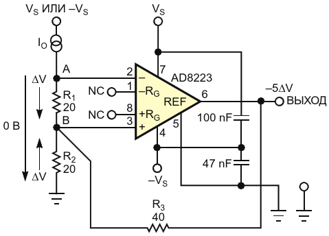

Этот инструментальный усилитель служит двум целям: он образует преобразователь ток-напряжение, с коэффициентом передачи -5R, и создает падение напряжения противоположной полярности в точке B, что позволяет поддерживать нулевой потенциал на входе A, незави
