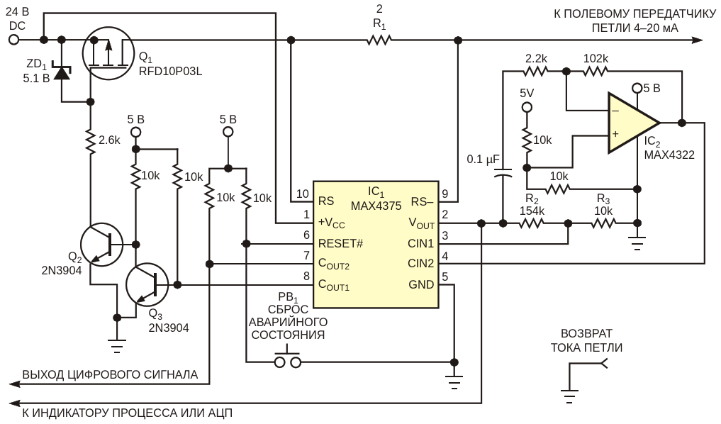

Эта схема обеспечивает защиту от замыканий и восстановление цифрового сигнала для токовой петли 4-20 мА
АвторыMark Pearson
Основной документСтатья «Защита от замыканий источника питания петли 4-20 мА»
ОписаниеРисунок 2
Формат / Размер файлаPDF / 34 Кб
Язык документарусский
