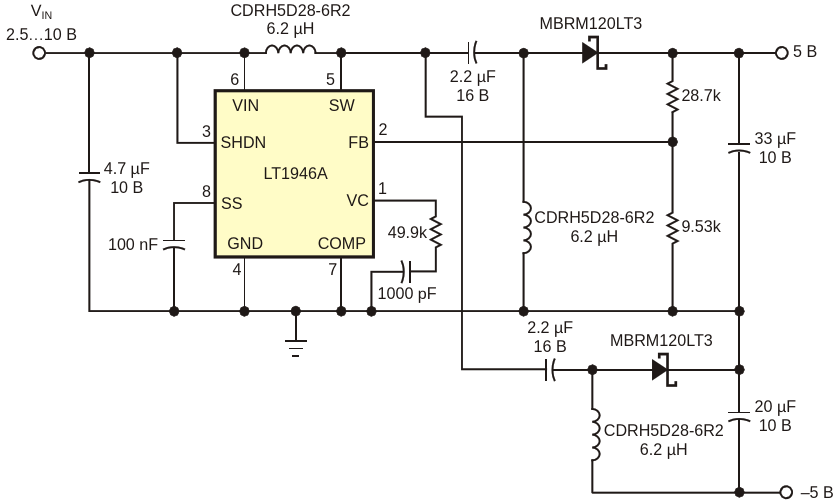

Простая схема вырабатывает -5 …
Простая схема вырабатывает -5 В из одного входного положительного напряжения, не нуждаясь в трансформаторе
Авторы
David Kim
Основной документ
Статья «
Бестрансформаторный DC/DC преобразователь с двуполярным выходом
Рисунок 1
Формат / Размер файла
PDF
29 Кб
Язык документа
русский
Скачать PDF
Статья «
Рисунок 1. Простая схема вырабатывает -5 В из одного входного положительного напряжения, не нуждаясь в трансформаторе
Рисунок 2. На этом графике показана зависимость максимального выходного тока от входного напряжения для обоих выходов или одного выхода
Рисунок 3. Эти кривые показывают изменение выходного напряжения -5 В при различных нагрузках на выходе 5 В (а) и -5 В (б)
