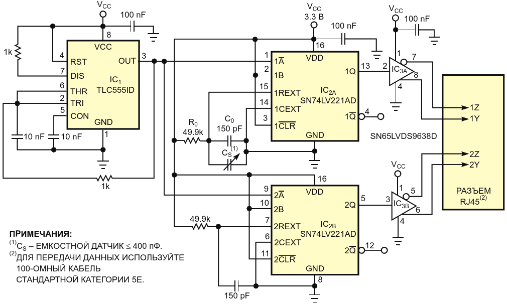

Эта схема компактного интерфейса емкостного датчика обеспечивает большую гибкость. Ее можно легко интегрировать в миниатюрную сенсорную головку рядом с точкой измерения

ОписаниеРисунок 1

Эта схема компактного интерфейса емкостного датчика обеспечивает большую гибкость Ее можно легко интегрировать в миниатюрную сенсорную головку рядом с точкой измерения
