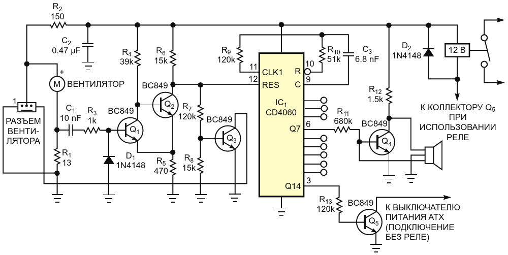

Эта схема обеспечивает дополнительный звуковой сигнал по истечении тайм-аута, когда бесщеточный двигатель вентилятора постоянного тока снижает скорость вращения. Затем, после второго тайм-аута, схема выключает ПК
АвторыPeter Demchenko
Основной документСтатья «Схема аварийной сигнализации контролирует скорость вращения двигателя постоянного тока»
ОписаниеРисунок 1
Формат / Размер файлаPDF / 40 Кб
Язык документарусский
Эта схема обеспечивает дополнительный звуковой сигнал по истечении тайм-аута, когда бесщеточный двигатель вентилятора постоянного тока снижает скорость вращения Затем, после второго тайм-аута, схема выключает ПК
