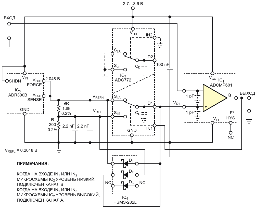

Диод Шоттки D1 подавляет положительные всплески напряжения, возникающие на неинвертирующем входе компаратора IC1 вскоре после перехода уровня выходного напряжения от высокого к низкому. Диод D2 подавляет отрицательные вспл

Диод Шоттки D sub 1 /sub  подавляет положительные всплески напряжения, возникающие на неинвертирующем входе компаратора IC sub 1 /sub  вскоре после перехода уровня выходного напряжения от высокого к низкому Диод D sub 2  /sub подавляет отрицательные вспл
