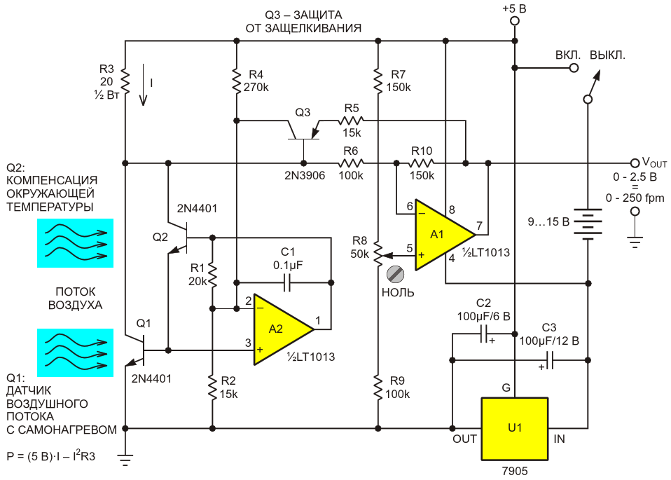

Рисунок 1. Зависимость мощности, рассеиваемой транзистором в корпусе TO-92, от воздушного потока, при поддержании температуры корпуса на 31 °C выше температуры окружающей среды (P
W
= 31/Z
T
Рисунок 2. Схема портативного линеаризованного анемометра с парой Дарлингтона
Рисунок 3. Зависимость мощности, выделяемой на транзисторе Q
1
, от тока коллектора
Рисунок 4. Зависимость выходного напряжения анемометра от фактической скорости воздушного потока
