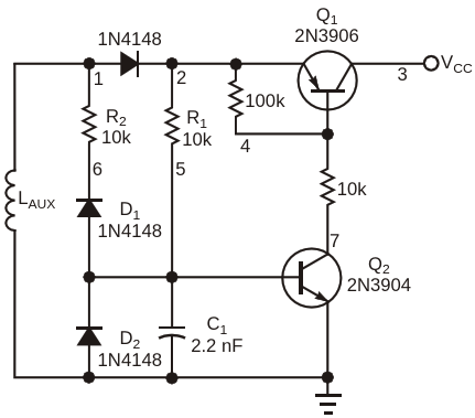

Эта схема фактически представляет …
Эта схема фактически представляет собой систему выборки и хранения на дискретных компонентах

Рисунок 1. В этой схеме индуктивность рассеяния вспомогательной обмотки может вывести из строя цепи защиты контроллера преобразователя от короткого замыкания
Рисунок 3. Эта схема фактически представляет собой систему выборки и хранения на дискретных компонентах
Рисунок 5. Благодаря схеме на Рисунке 3, вспомогательная обмотка лучше отслеживает напряжение первичной обмотки
