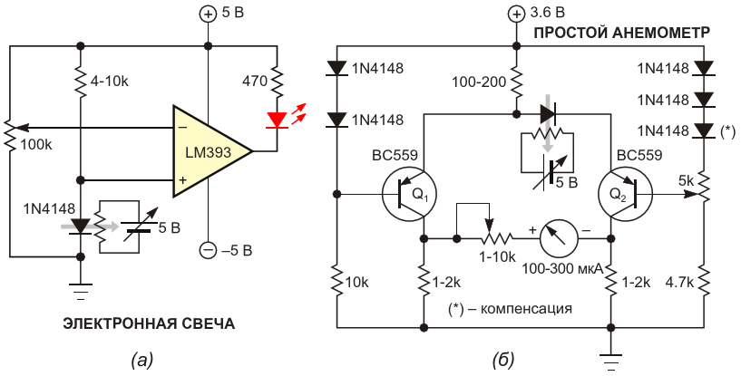

Эти схемы демонстрируют применение диода в качестве датчика температуры: (а) Светодиод электронной свечи гаснет при обдувании диода 1N4148 воздухом. При использовании комбинации резистора и подстроечного резистора возможна более точная регулировка. Может

Эти схемы демонстрируют применение диода в качестве датчика температуры: (а) Светодиод электронной свечи гаснет при обдувании диода 1N4148 воздухом При использовании комбинации резистора и подстроечного резистора возможна более точная регулировка Может
