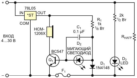

Когда предохранитель F1 перегорает, транзистор открывается, включая звуковой сигнал и подавая питание на светодиод D2

Когда предохранитель F sub 1 /sub  перегорает, транзистор открывается, включая звуковой сигнал и подавая питание на светодиод D sub 2 /sub
