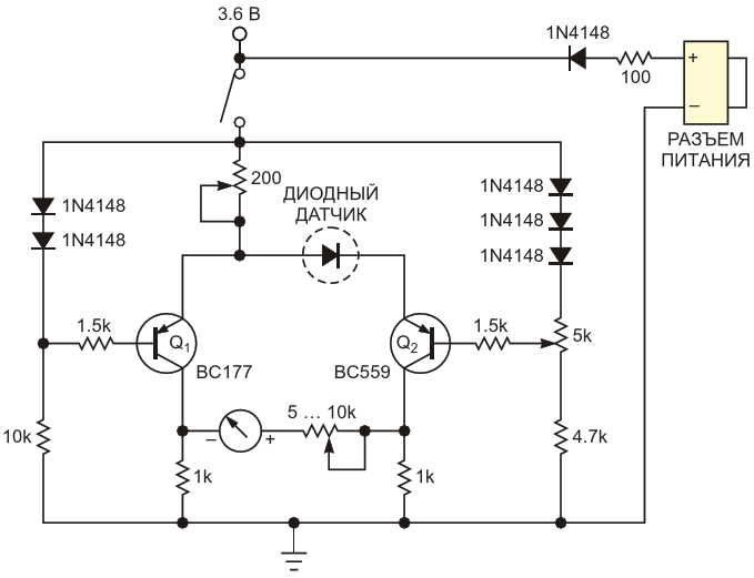

В этом двухтранзисторном термозонде для диагностики проблем, проявляющихся в повышении температуры отдельных компонентов, подстроечный резистор, включенный последовательно со стрелочным прибором, позволяет регулировать чувствительность измерителя к измене

Основной документСтатья «Датчик для термозонда на основе простого диода»
ОписаниеРисунок 1
