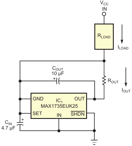

Как и в схеме на Рисунке 1, ток этого источника постоянного тока для нагрузки, подключенной у шине питания, равен 2.5 В, деленным на выходное сопротивление, при условии, что величина выходного сопротивления выбрана такой, чтобы напряжение между входом рег

ОписаниеРисунок 2
