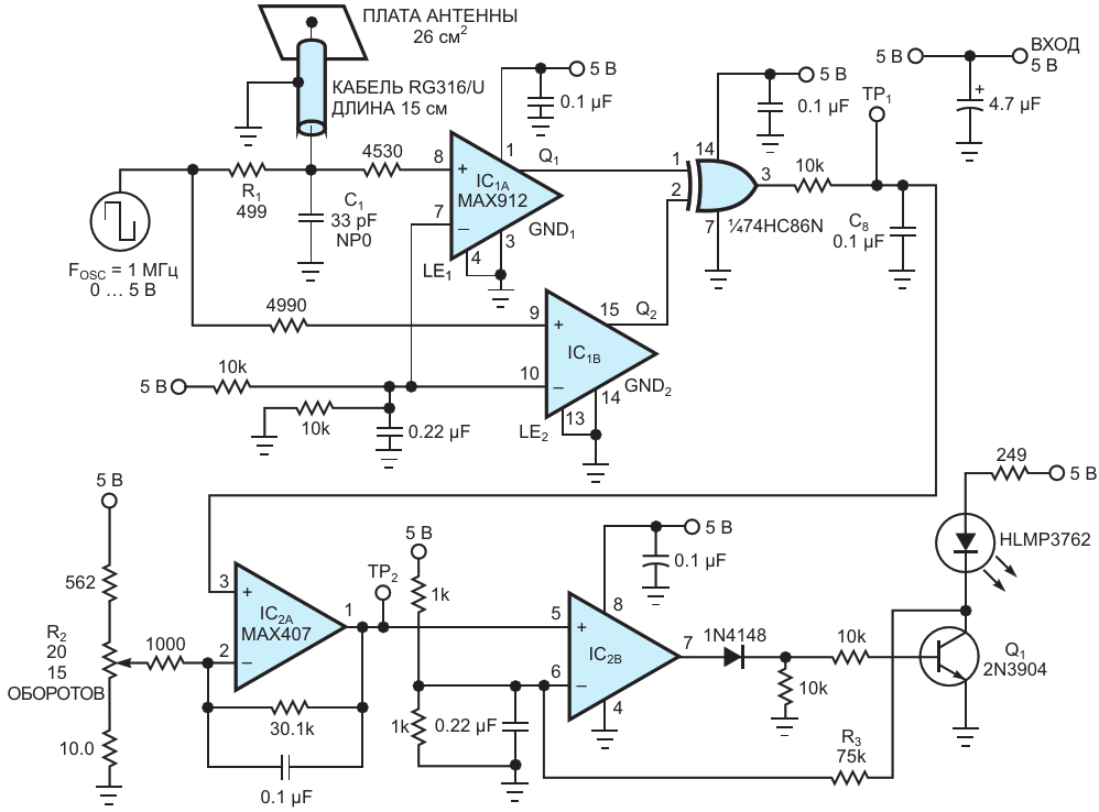

Этот датчик приближения зажигает светодиод, когда человек приближается к плате антенны в пределах порогового расстояния, установленного потенциометром R2

Этот датчик приближения зажигает светодиод, когда человек приближается к плате антенны в пределах порогового расстояния, установленного потенциометром R sub 2 /sub
