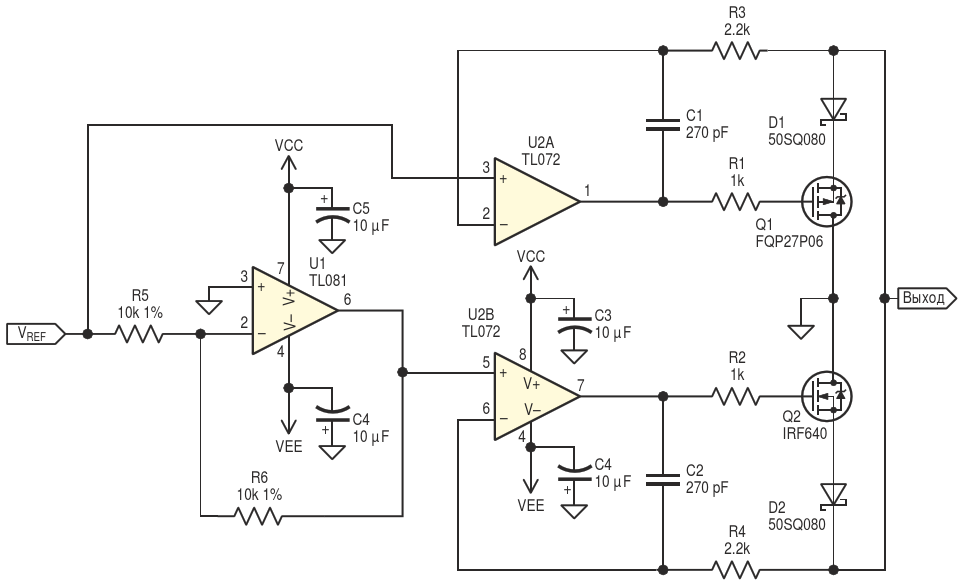

Рисунок 4. Схема симметричного шунтирующего ограничителя напряжения
