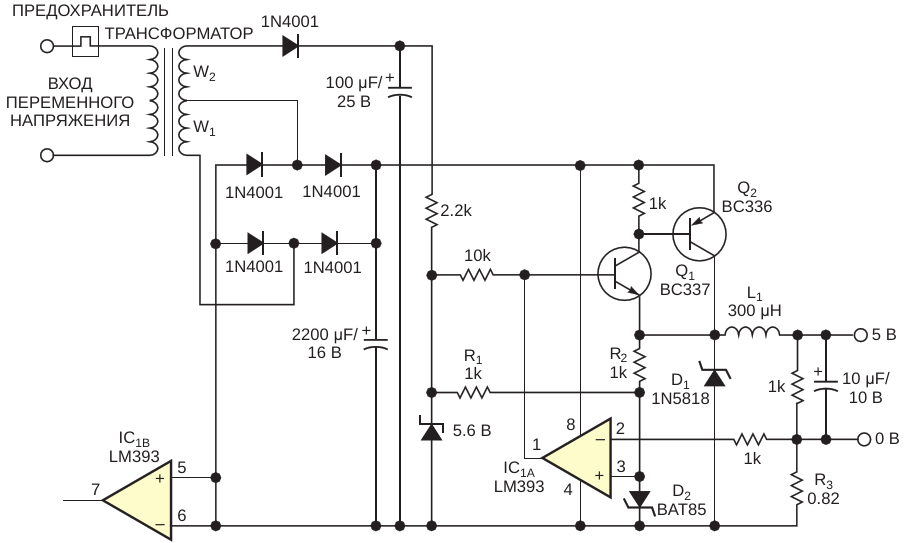

Рисунок 1. Этот простой сетевой блок питания эффективен, но не имеет ограничения тока
Рисунок 2. Без использования импульсного режима ограничения тока схема на Рисунке 1 может выйти из строя и сгореть
Рисунок 3. Добавление нескольких компонентов защищает схему на Рисунке 1 от перегрузки по току
Рисунок 4. Импульсный режим ограничения удерживает ток в схеме на Рисунке 3 на уровне примерно 320 мА
