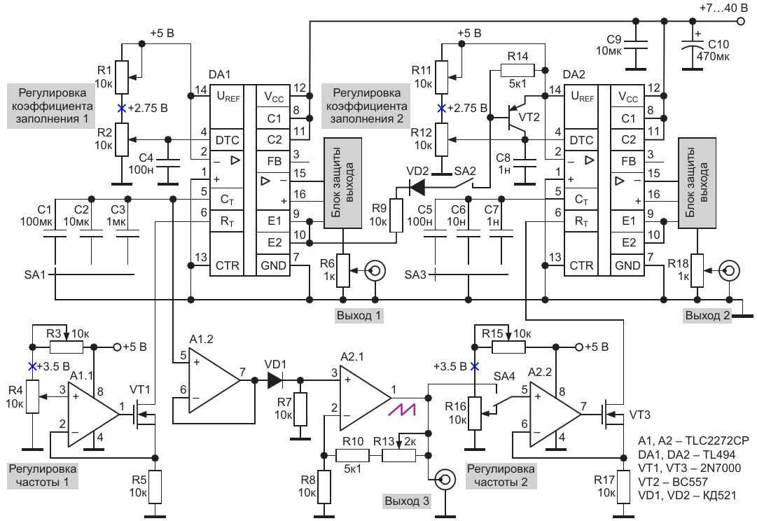

Лабораторный генератор прямоугольных импульсов …
Лабораторный генератор прямоугольных импульсов с диапазоном от 10 мГц до 114 кГц
Авторы
Михаил Басков
Основной документ
Статья «
Рисунок 5
Формат / Размер файла
PDF
29 Кб
Язык документа
русский
Скачать PDF
Статья «
Рисунок 1. Принципиальная схема генератора прямоугольных импульсов, управляемого напряжением. Вход 1 - управление частотой, Вход 2 - управление коэффициентом заполнения
Рисунок 2. График зависимости частоты от управляющего напряжения. По оси X - управляющее напряжение (В), по оси Y - частота в реперных точках (Гц)
Рисунок 3. Принципиальная схема модифицированного генератора прямоугольных импульсов, управляемого напряжением с защитой выхода. Вход 1 - управление частотой, Вход 2 - управление коэффициентом заполнения
Рисунок 4. График зависимости коэффициента заполнения от управляющего напряжения для модифицированного генератора. По оси X - коэффициент заполнения (%), по оси Y - управляющее напряжение (В)
Рисунок 5. Лабораторный генератор прямоугольных импульсов с диапазоном от 10 мГц до 114 кГц
