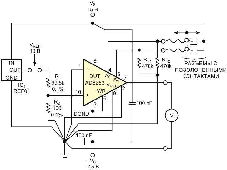

Эта схема, состоящая из …
Эта схема, состоящая из небольшого количества компонентов, позволяет выполнять собственное независимое тестирование основных статических характеристик усилителей с цифровым программированием усиления
Авторы
Marián Štofka
Основной документ
Статья «
Простое устройство для статического тестирования усилителей с программируемым коэффициентом усиления
