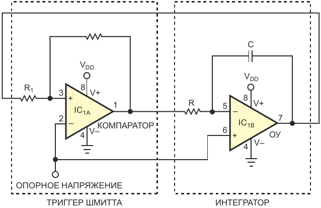

Простейший генератор треугольных импульсов состоит из интегратора для формирования линейно изменяющегося напряжения и компаратора с внешним гистерезисом, например, триггера Шмитта, для установки амплитуды выходного сигнала

ОписаниеРисунок 1
