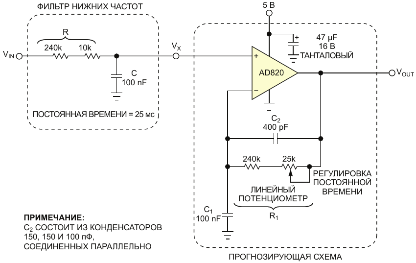

Эта RC-цепь моделирует доминирующую постоянную времени преобразователя, вырабатывающего промежуточное напряжение VX в ответ на входной сигнал VIN. Используя VX в качестве входного сигнала, прогнозирующая схема восстанавлив

Эта RC-цепь моделирует доминирующую постоянную времени преобразователя, вырабатывающего промежуточное напряжение V sub X  /sub в ответ на входной сигнал V sub IN /sub  Используя V sub X  /sub в качестве входного сигнала, прогнозирующая схема восстанавлив
