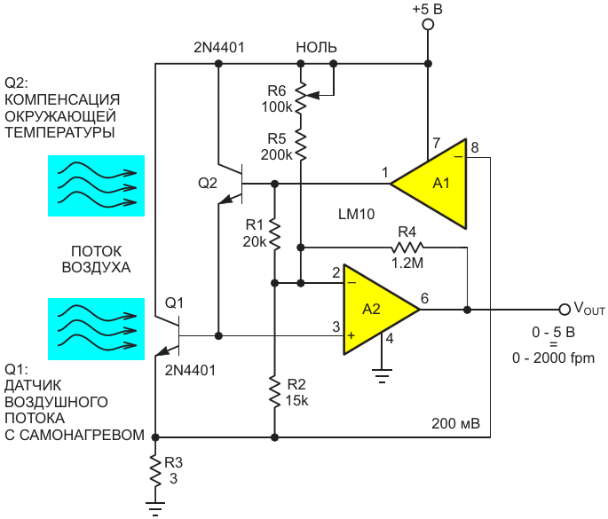

Рисунок 1. Изменение температуры перехода транзистора в корпусе TO-92 при рассеиваемой мощности 320 мВт показывает нелинейную зависимость между воздушным потоком и температурой датчика
Рисунок 2. Самоподогревающийся тепловой датчик скорости воздушного потока на основе пары Дарлингтона
Рисунок 3. Показан нелинейный ПНЧ на основе таймера 555, сконфигурированного в автоколебательной топологии, и резисторной цепочки, подк люченной к V
IN
, что обеспечивает решение проблемы предыдущей нелинейности
Рисунок 4. Линеаризованный с помощью ПНЧ отклик на скорость воздушного потока (синяя кривая). Теперь увеличение зависимости частоты от скорости потока компенсирует эффект закона Кинга (красная кривая), чтобы получить 1 Гц = 1 fpm
Рисунок 5. Кривая Константина Кима
Рисунок 6. Антилогарифмически нелинейный преобразователь напряжение-частота
Рисунок 7. Антилогарифмически нелинейный преобразователь напряжение-частота
