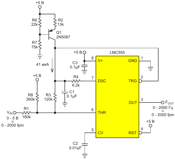

Показан нелинейный ПНЧ на основе таймера 555, сконфигурированного в автоколебательной топологии, и резисторной цепочки, подк люченной к VIN, что обеспечивает решение проблемы предыдущей нелинейности
АвторыStephen Woodward
Основной документСтатья «Нелинейности измерителя скорости воздушного потока и ПНЧ компенсируют друг друга»
ОписаниеРисунок 3
Формат / Размер файлаPDF / 15 Кб
Язык документарусский
Показан нелинейный ПНЧ на основе таймера 555, сконфигурированного в автоколебательной топологии, и резисторной цепочки, подк люченной к V sub IN /sub , что обеспечивает решение проблемы предыдущей нелинейности
