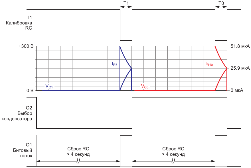

Последовательность автокалибровки Tx для …
Последовательность автокалибровки Tx для компенсации больших допусков емкости недорогих конденсаторов

Рисунок 4. Последовательность автокалибровки Tx для компенсации больших допусков емкости недорогих конденсаторов
