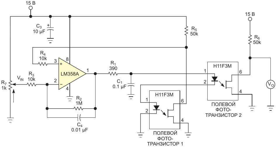

Для линеаризации отклика в …
Для линеаризации отклика в этой схеме используется обратная связь от идентичного полевого фототранзистора

Использование оптоизолятора с полевым фототранзистором в качестве линейного потенциометра, управляемого напряжением

Рисунок 1. Выходное сопротивление полевого фототранзистора имеет нелинейную зависимость от тока входного светодиода
Рисунок 2. Для линеаризации отклика в этой схеме используется обратная связь от идентичного полевого фототранзистора
Рисунок 3. Цепь обратной связи значительно улучшает линейность выходного напряжения
