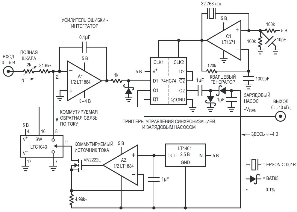

ПНЧ с 5-вольтовым питанием и кварцевой стабилизацией имеет линейность 0.0015 % и температурный коэффициент 8 ppm/°C при максимальной выходной частоте 10 кГц. Для поддержания нулевого напряжения в суммирующей точке Σ следящая система на основе интеграт

ПНЧ с 5-вольтовым питанием и кварцевой стабилизацией имеет линейность 0.0015 % и температурный коэффициент 8 ppm/°C при максимальной выходной частоте 10 кГц Для поддержания нулевого напряжения в суммирующей точке Σ следящая система на основе интеграт
