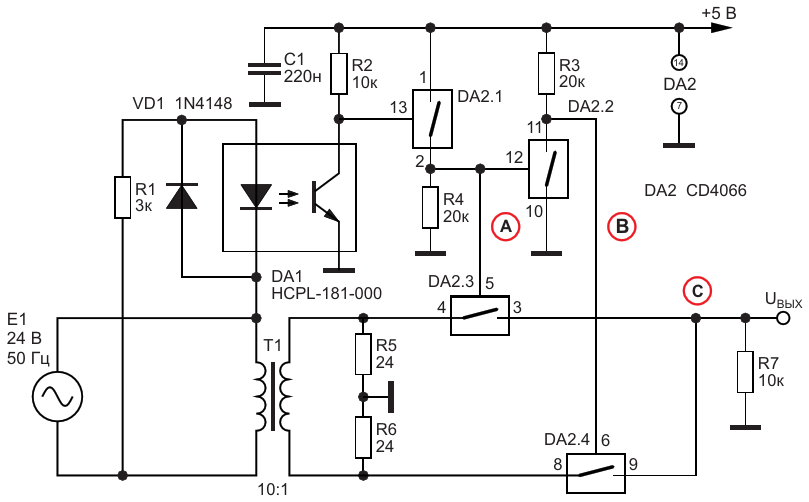

Электрическая схема варианта прецизионного …
Электрическая схема варианта прецизионного выпрямителя с гальванической развязкой с использованием микросхемы CD4066

Рисунок 3. Электрическая схема варианта прецизионного выпрямителя с гальванической развязкой с использованием микросхемы CD4066
